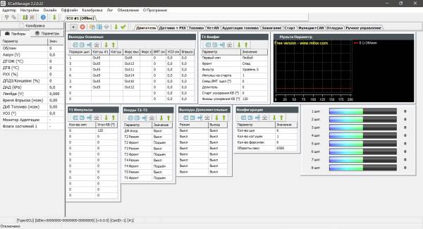

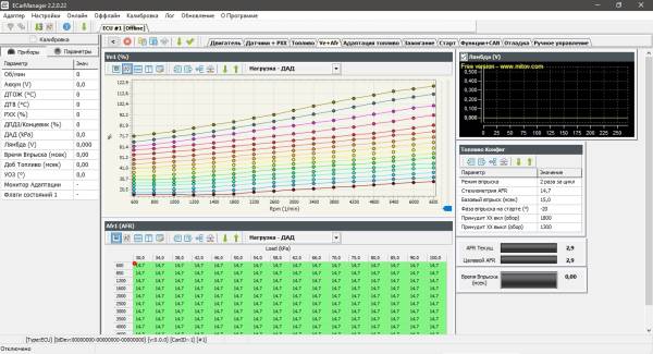

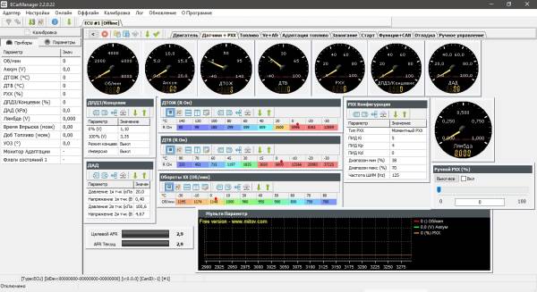

Программа ECar Manager предназначена для мониторинга и online настройки оборудования ECar lab. Устанавливается на ПК и работает под управлением ОС Windows.
Поддерживаемые системы: WinXP, Win7, Win8, Win10.
