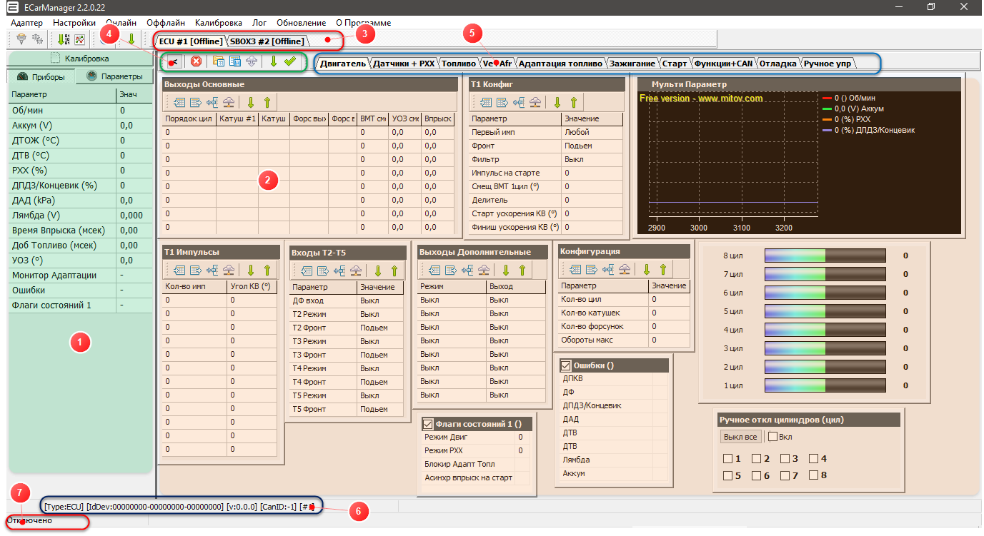

1 - Боковая панель (область зеленого цвета). Содержит 3 вкладки:
  • Индикаторы - Отображение online всех включенных индикаторов устройства в табличном виде.
  • Вкл/Выкл - Список всех индикаторов устройства, которые существуют. И управление ими - вкл/выкл вычитки из устройства.
  • Калибровка - Список всех таблиц устройства. И управление ими - вкл/выкл отображения на рабочей панели.
2 - Рабочая панель (область красного цвета). В этой области располагаются настроечные таблицы и индикаторы устройства.
3 - Поле выбора устройств. Здесь в виде вкладок отображаются все подключенные к сети CAN устройства - online, и калибровки в offline режиме. Все что отображается в Боковой панели и Рабочей панели относится к активному устройству-вкладке.
Переключение устройства-вкладки, переключает Боковую панель и Рабочую панель на отображение таблиц и индикаторов для этого устройства.
4 - Панель инструментов для управления калибровкой. Содержит иконки дублирующие часто используемые пункты из основного меню. При наведении мышки на иконку всплывает подсказка с описанием.
5 - Переключатель вкладок Рабочей панели. Вкладка содержит в себе таблицы и индикаторы, которые относятся к какой-либо логической группе. Например на вкладке Двигатель открыты все таблицы и индикаторы относящиеся к настройке двигателя. На вкладке Топливо - таблицы и индикаторы относящиеся к топливоподаче. На вкладке Зажигание - к зажиганию. и т.д.
По умолчанию для каждого устройства уже открыты и распределены по страницам все необходимые таблицы и индикаторы. Таким образом, перемещаясь между вкладками можно получать быстрый доступ к нужной группе таблиц и индикаторов.
6 - Идентификатор устройства.
  • [Type:…] - Тип устройства. ECU - ЭБУ семейства EC8 (EC8, EC81, EC82, EC6, EC61, EC4, IC8). SBOX3 - Дистрибьюторы питания PDM.
  • [IdDev:…] - Уникальный ID устройства (HEX cod).
  • [v:…] - Версия ПО в устройстве (версия прошивки).
  • [CanId:…] - Номер (ID) устройства в CAN сети (от 1 до 63). Этот номер задается программно пользователем.
  • [#…] - Номер экземпляра устройства. Если в CAN сеть подключено несколько устройств одного типа, например два ЭБУ EC61 на каждой голове для V образного мотора. То у одного ЭБУ будет номер 1 (#1), а у другого номер 2 (#2). Этот номер задается системой автоматически.
7 - Индикатор состояния адаптера.
