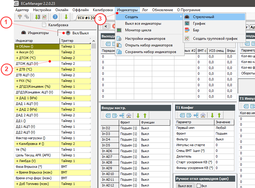

Поз.1
Переключатель вкладки Вкл/Выкл на боковой панели.
Поз.2
Вкладка Вкл/Выкл на боковой панели. На данной вкладке в виде таблицы-списка представлены все параметры которые может передавать устройство.
- В столбце Индикатор - отображается имя индикатора. Двойной клик левой кнопкой мыши на имени индикатора, включает его и перед ним появляется знак +. Повторный двойной клик мышью выключает индикатор. При каждом соединении с устройством, программа менеджер посылает список включенных индикаторов. Устройство принимает список и начинает передавать поток значений запрошенных индикаторов из списка.
Если вы включили или выключили какие то индикаторы (т.е. изменили список актуальных индикаторов), в момент когда установлена связь с устройством и идет передача данных, то нужно отключить подключение и включить снова. Таким образом в устройство передается новый актуальный список индикаторов и устройство начнет новый сеанс передачи с новым списком индикаторов.
- В столбце Триггер - отображается событие, по которому происходит вычитка значения индикатора и передача его в программу менеджер. Двойной клик левой кнопкой мыши на имени триггера, будет переключать список доступных триггеров по кругу.
- Выкл - вычитка индикатора выключена
- Таймер 1 - значение вычитывается через каждые 20 мсек
- Таймер 2 - значение вычитывается через каждые 100 мсек
- Цикл - значение вычитывается каждый раз в начале рабочего цикла ДВС
- Импульс T1 - значение вычитывается при приходе импульса на вход T1. Данный режим очень загружает поток данных с устройства. Рекомендуется использовать его только для тестовых режимов
- ВМТ - значение вычитывается когда поршень любого из цилиндров достигает ВМТ такта сжатия.
Поз.3
Меню Индикаторы.
- Создать→… - Создает выбранный индикатор (см. ниже)
- Выкл все индикаторы - Выключает все индикаторы на вкладке Вкл/Выкл (поз.2)
- Монитор цикла - См. описание в соответствующем разделе
- Настройки индикаторов - См. описание в соответствующем разделе
- Открыть набор индикаторов - Открывает из файла ранее сохраненный пресет настроек для вкладки Вкл/Выкл (поз.2). Пресет содержит в себе состояние всех индикаторов из списка: вкл/выкл и значение поля Триггер. Т.о. можно одним кликом загружать наборы включенных индикаторов для разных вариантов работы. После загрузки пресета, переподключите связь с целевым устройством, чтобы актуализировать передачу данных с новым набором индикаторов.
- Сохранить набор индикаторов - Сохраняет в файл пресет настроек для вкладки Вкл/Выкл (поз.2).

Чтобы создать индикатор на текущей вкладке Рабочей панели, нужно выделить его название левой кнопкой мыши (ячейка выделится цветом) на вкладке Вкл/Выкл на боковой панели (поз.2). Далее нужно выбрать тип индикатора в меню (поз.3).

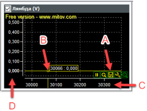

Создает на текущей вкладке Рабочей панели индикатор график -

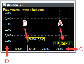

- Чтобы изменить масштаб по горизонтали (растянуть/сжать) - вращайте колесо мыши.
- Чтобы посмотреть значение графика в конкретной точке - наведите курсор на линию графика в нужном месте. Рядом появится всплывающее окно со значениями координат X и Y (поз. B).
- Если навести курсор мыши в правый нижний угол, то появится меню управления индикатором графиком (поз. A).
- По оси X отображается шкала времени в условных «тиках» (поз. C).
- По оси Y отображается шкала единиц измерения датчика (поз. D). Единица измерения индикатора указана вверху окна графика в скобках, после названия индикатора. Шкала Y также автоматически подстраивает свой масштаб под текущий диапазон изменения значений индикатора.
Меню управления индикатором графиком.
- Кнопка паузы. При нажатии, график останавливается («замораживается») на текущем значении. После этого его можно подробно изучить - изменитьить масштаб, измерить значения в интересующих точках и т.п. При повторном нажатии, режим паузы отключается и график переключается в стандартный online режим отображения.
- Кнопка сохранения в файл. При нажатии, изображение графика сохраняется в файл.
- Кнопка меню настроек текущего графика.
- Кнопка отмены масштабирования. При нажатии, все предыдущие изменения масштаба отменяются и график принимает первоначальный, «стандартный» вид.

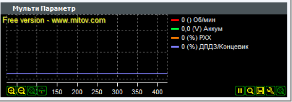

Создает на текущей вкладке Рабочей панели индикатор график группы параметров -
Методы управления и работа с Групповым графиком, аналогична работе с Графиком индикатором (см. выше).
На каждой вкладке можно создать только один Групповой график индикатор.

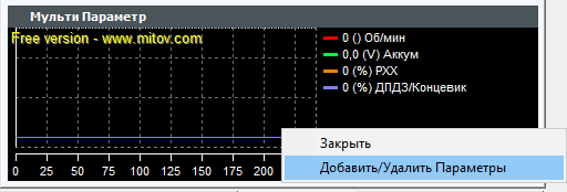

Открыть окно настроек: Вызввать контекстное меню кликнув правой кнопкой мыши на области индикатора и выбрать Добавить/Удалить параметры -

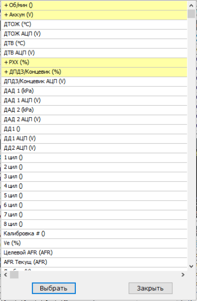

Окно настроек Группового графика индикатора -
- Чтобы добавить индикатор в график, сделайте двойной клик левой кнопкой мыши на имени индикатора. Имя индикатора выделится цветом и перед именем появится знак плюс
- Чтобы убрать индикатор из графика, сделайте повторный двойной клик левой кнопкой мыши на имени индикатора
- После того как вы добавите нужные индикаторы и уберете ненужные, нажмите кнопку Выбрать
