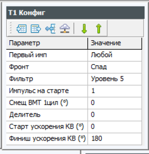

Таблица самого простого вида, состоящая из двух столбцов. В первом столбце имя параметра. Во втором - его значение. Значение можно редактировать. Каждая строка в таблице - отдельный параметр. Как правило в одной таблице подобного вида группируются параметры обьединенные одним логическим смыслом.

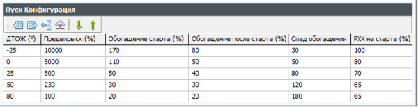

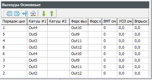

В данном типе таблиц каждая строка это один комбинированный параметр, состоящий из нескольких простых параметров-ячеек. Названия этих простых параметров расположены в верхней строке таблицы.
  • Пример 1:
  • Пример 2:

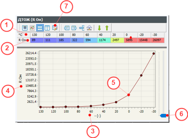

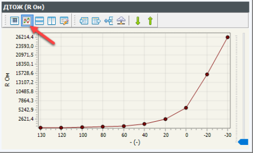

Таблица которую можно представить в виде двумерного графика с двумя осями X и Y.
  1. Строка таблицы соответствующая оси X графика.
  2. Строка таблицы соответствующая оси Y графика.
  3. Шкала оси X графика.
  4. Шкала оси Y графика.
  5. График синхронно отображающий данные (в виде узловых точек) из строки таблицы поз.2. Узловые точки графика можно двигать - наведите курсор мыши на точку, зажмите левую кнопку мыши и перемещайте вверх или вниз. При перемещении точек графика, синхронно будет изменяться значение в соответствующей ячейке строки таблицы поз.2. И наоборот.
  6. Ползунок масштаба графика. При перемещении вверх, масштаб графика увеличивается. Если поставить курсор мыши на поле графика, зажать правую кнопку и двигать мышь, то можно «таскать» график.
  7. Иконка меню - Включение редактирования осей. По умолчанию возможность редактирования оси X заблокирована. При нажатии на данную иконку, режим редактирования строки таблицы поз.1 включается и иконка окрашивается в синий цвет. Ячейки этой строки можно редактировать такими же методами как любые другие поля таблиц. При повторном нажатии режим выключается. Выделение цветом выключается и функция блокируется.
Виды отображения 2D таблиц:

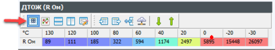

Таблица. Стрелкой указана иконка меню включающая данный режим -
График. Стрелкой указана иконка меню включающая данный режим -

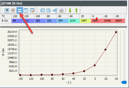

Таблица + График вертикально. Стрелкой указана иконка меню включающая данный режим -

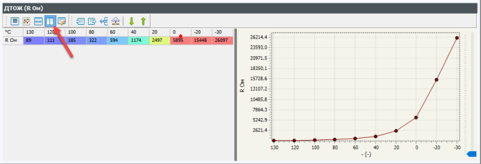

Таблица + График горизонтально. Стрелкой указана иконка меню включающая данный режим -
